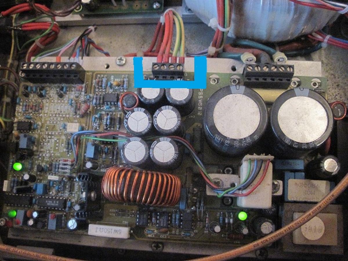

 1520 x bekeken Door zwartemerel 24 Jun 20:41 Bekijk foto
Na wat storingen in het eerste gedeelte van de stroom aanvoer (voor de ringkern trafo) heb ik de spanningen die uit de ringkern komen weer op orde.
maar nu brand als ik het apparaat aanzet het ON lampje nog niet, en de 50v geeft hij ook niet aan.
welke spanning en wanneer moet er op de connector (blauw omlijnd op foto) spanning komen te staan, altijd of alleen als er stuurvermogen ingestuurd word.
op de connector rechts komt netjes 30v-0v-30v binnen, en zoals je ziet branden de lampjes nu ook.
