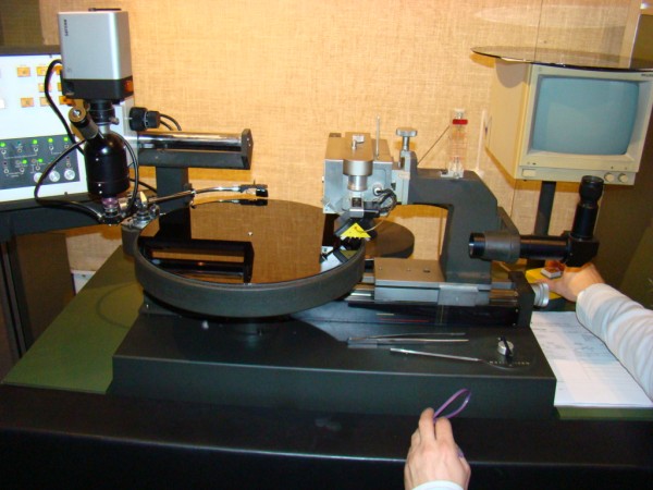

De eerste bezienswaardigheid was de snijkamer , dit is de plaats waar het allemaal begint.
Hier komt de moederband binnen ( meestal op minidisk ) , nadat deze gecheckt is ,
word er een lakplaat of een roestvrijstalen plaat met een laagje koper op de snijtafel gelegd.
De koperplaat kan niet op een machine die voor lakplaten bedoeld is , het snijden van de koper platen noemen ze DMM Direct Metal Mastering.
Nadat deze lakplaat gesneden is ( de muziek en groef in de lak ) gaat deze naar de stans machine waar het catalogus nummer er in gestansd word.

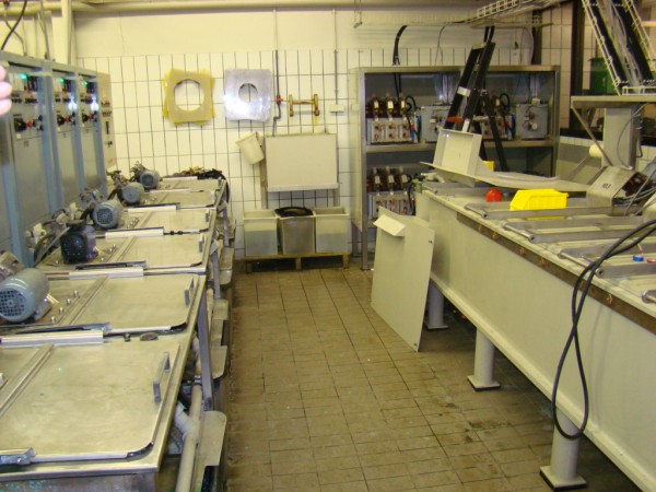

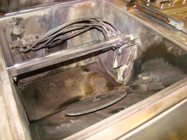

De lakplaat nu voorzien van een zilver geleidende laag gaat het nikkelbad in ,
hier word de plaat op een draaischijf gemonteerd , en word er door middel van electro chemische weg een dunne nikkellaag aangebracht.
De eerste nikkel laag word er weinig stroom gebruikt dit om te voorkomen dat de lakplaat te warm word en de groeven vervormen.
Als de eerste nikkel laag aangegroeid is , en dus de groeven in de nikkel staan ,
word er meer stroom opgezet zodat de laag sneller aangroeid en dus dikker word.
Als deze dik genoeg is in principe de matrijs klaar.

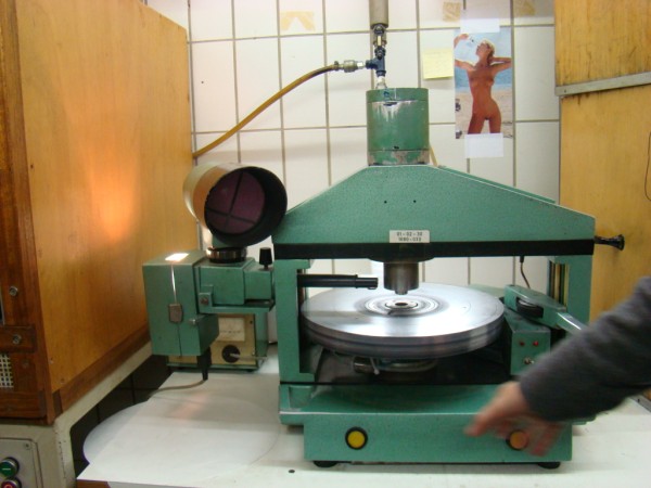

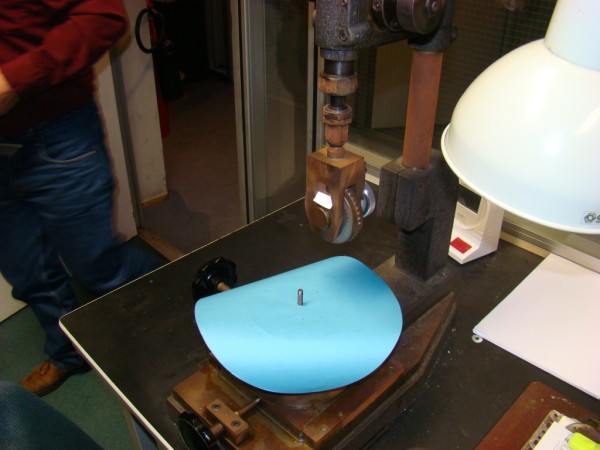

Deze komt nu onder een machine om exact het midden te bepalen voor het gat dat erin moet komen ,
referentiepunt hiervoor is de afsluitgroef .
Nadat dit gedaan is , word de matrijs opgespannen in een schuurmachine , waarbij de achterkant van de matrijs geschuurd word ,
zodat deze geen oneffenheden heeft wat zich later in de plaat aftekenen.

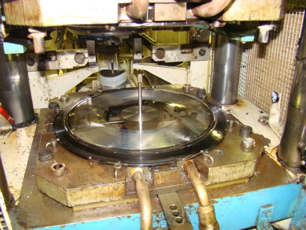

Hierna gaat de vader naar de pers.

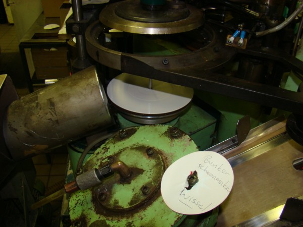

Nadat de matrijs opgespannen is kan het pers proces beginnen.
Dit gebeurd volautomatisch .

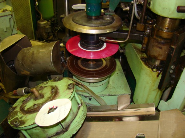

Bij een geopende pers worden de labels ertussen gelegd alsmede een blokje pvc.
Als de pers sluit word binnen 10 seconde !! de matrijs verhit tot 180 graden celcius waarbij de pers met een kracht van 150 ton de matrijs samen drukt.
De pvc vloeit uit , en de matrijs word afgekoeld gedurende 10 seconde.

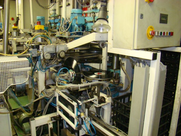

Hierna opent de matrijs weer , de plaat word automatisch op een spindel gelegd , waar hij verder afkoelt ,
en na afkoeling automatisch in hoezen gedaan word.
Hiermee is het proces klaar , en kunnen de platen verpakt worden en verstuurd naar de opdrachtgever.

Ook gekleurd vinyl werd er geperst , ze waren net de aanvoerbuizen aan het schoon spoelen,
omdat ze van witte vinyl singels om gingen schakelen naar rood vinyl.
