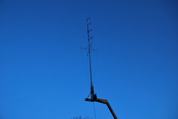

De mast was nog gebruikt voor de lozze vogels, die er achter kwamen dat het opzetten van de mast nogal spannend was doordat deze flink doorboog.
Kleine man heeft er een kruis in gemaakt,en het opzetten was nu goed te doen de mast samen met verrijker brachten de bovenste antenne op 35 meter hoogte.

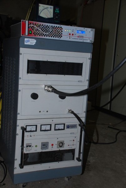

Stuurzender en eindtrap waren van Suono en goed voor 2kw
de eindtrap is al een oudje maar werkte uitstekend.

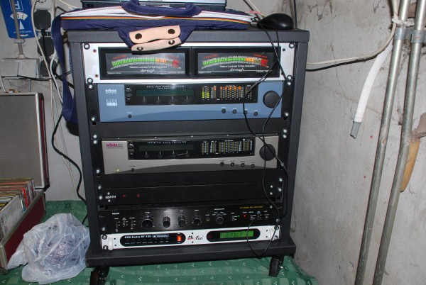

Het geluid werd verzorgd door de volgende spulletjes :
Dorrough meter : om de zwaai en de luidheid in de gaten te houden.
Orban 6200 : Voor de sound op de koptelefoons
Orban 8300 : Voor de On-Air sound
Pira 32 : voor de rds
Versterker : Voor de aansturing van de Dorrough
Tuner : Voor de aansturing van de Dorrough

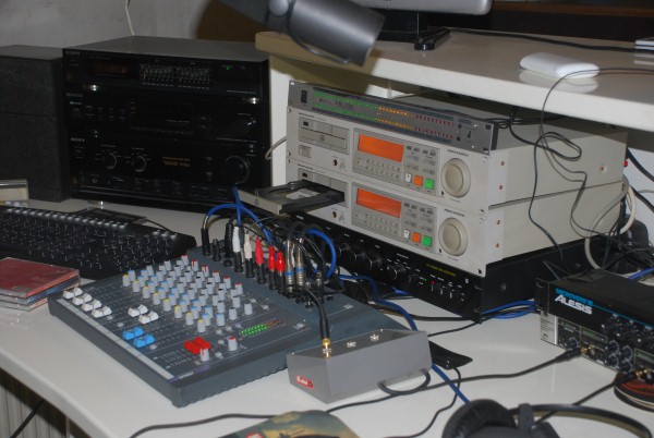

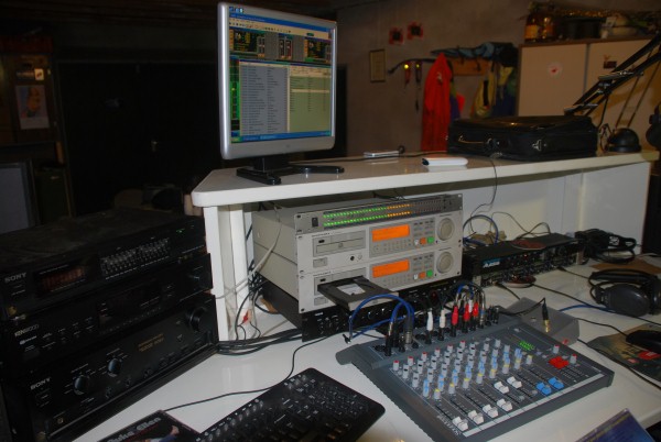

Cd spelers zijn Marantz pmd 340
Soundcraft mengpaneeltje
Pc met ots dj
Laptop voor Epc site en sms .
Shure mic en ev mic.
