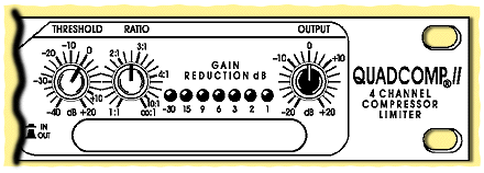

Laten we nu eerst maar eens in een compressor zelf duiken. Wat voor knoppen vindt je op een compressor en wat doen die dingen precies.
Je ziet hier dus drie draaiknoppen; de Threshold, de Ratio en de Output Gain. Daarnaast vindt je nog een LED gain reduction meter en een bypass (in/out) schakelaar terug. Laten we eens per knop bekijken wat ze doen op de volgende pagina.
