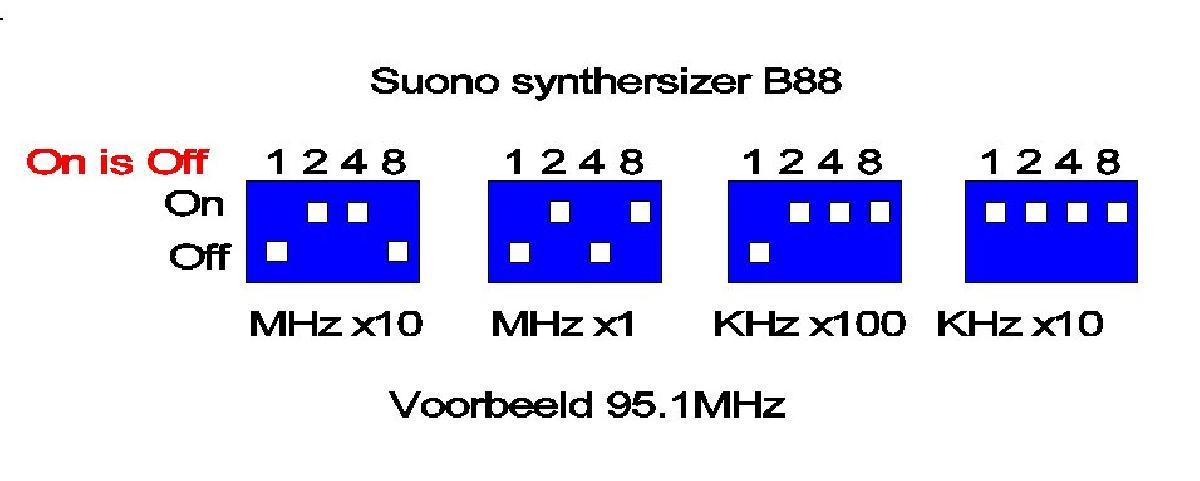

pll code suono 106.10
 849 x bekeken Door jopie pruimenpit 07 Aug 12:55 Bekijk foto
hallo, ik heb hier een suono liggen met een b88 printje, heb ook een schema maar boven de 99.9 snap ik hem verder niet, wie weet hoe ik hem op de 106.10 krijg???
