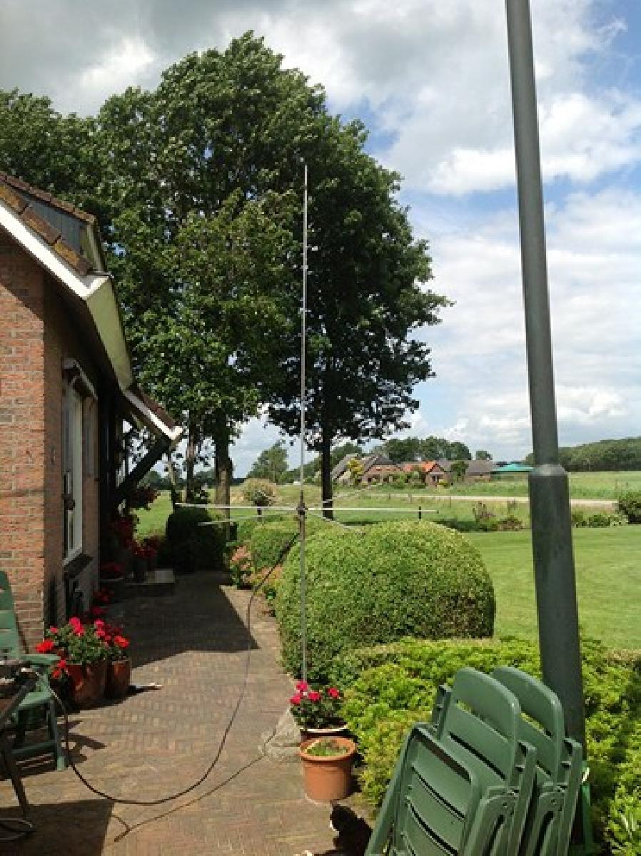

Wie kan me helpen aan een goede afmeting voor de volgende antenne
volgens mij noemen ze zon ding 5/8ste?
deze heeft 6 zijradialen
ik heb hem nu knap op de 87.70 staan , maar wil richting de 98.
met alleen uitschuiven inschuiven kom ik niet in de buurt van goede ohms en swr, met een beetje verschuiven zit ik rond de 10ohm
maar nu moet ik misschien de kerk die van de Nconnectorplug rond de antenne en dan vastzit aan de straler ook nog korter maken?
want hoger in de band is toch inkorten?
