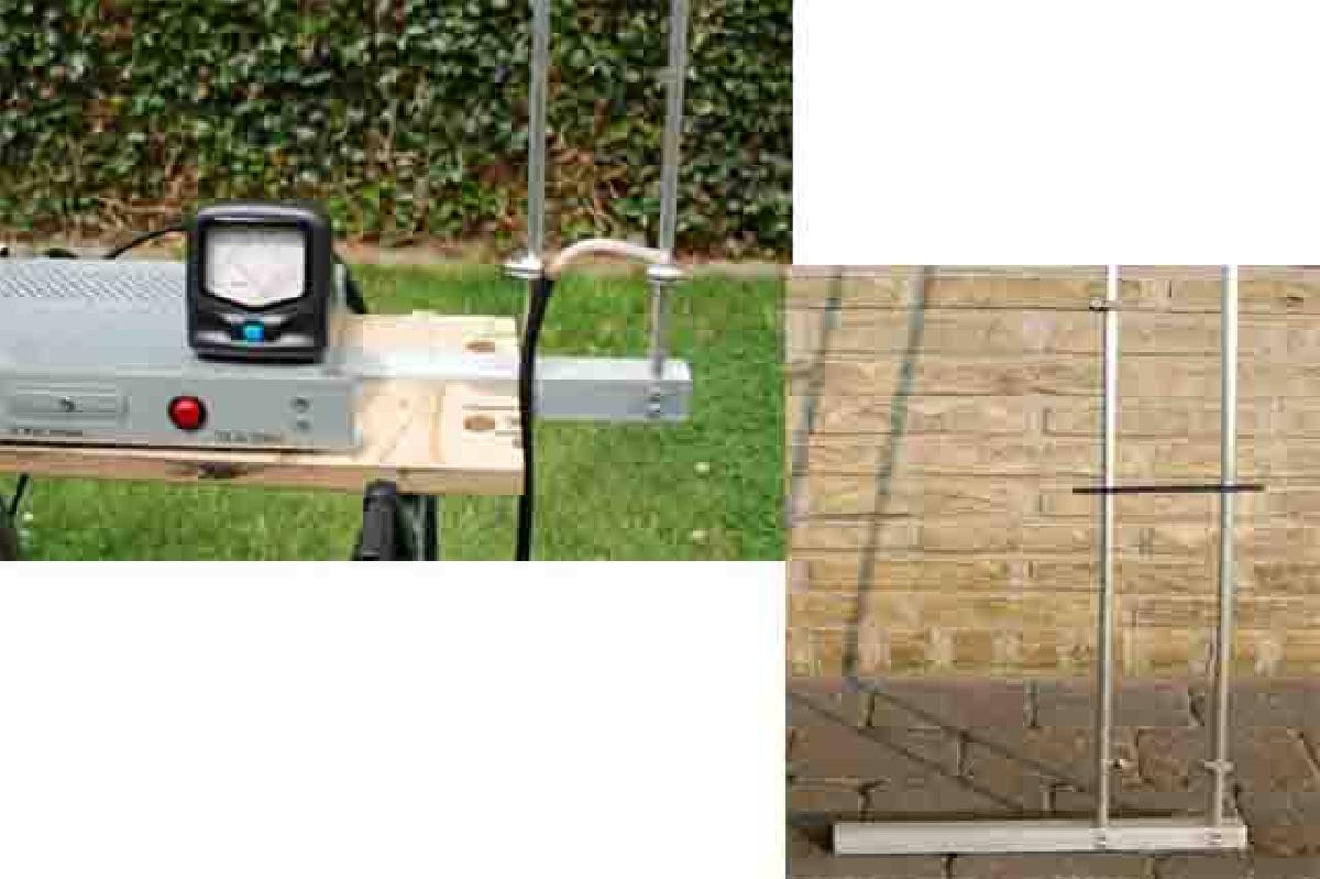

Jongens, ik heb een j-stick gebouwd omdat dit voor mij interessanter is dan een dipool. Het moet door het dakvenster passen.
Maar nu krijg ik de SWR maar niet goed.
Op 4 Watt steekt er 1 Watt terug.
Alle maten zijn correct, hoewel er tussen de benen 7 cm zit ipv 5 cm
Want ik heb pas later gezien op een andere webstek dat daar 5 cm beschreven stond.
De stick is zo gemaakt dat ik van lengte kan verschuiven met beide sprieten en dat ook de verbinding met de coax hoger en lager kan.
Als ik de lengte van het korte stuk verhoog, dan komt de swr iets de goede richting uit. Maar dan spreek ik wel van enkel het korte stuk en wel 5 cm. Dit klopt niet volgens mij.
Wie kan me even helpen aub.
