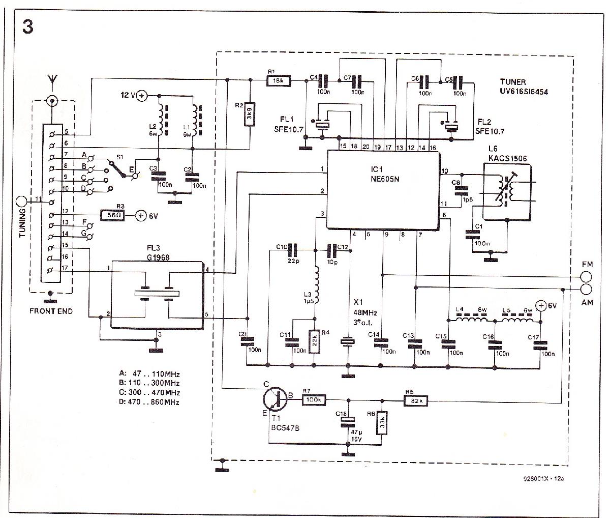

ik heb hier een ontvanger uit de Elex met het Philips UV-616 tunertje .
het was de bedoeling de zender te voorzien van stereo en rds vanuit de ontvanger
het signaal heb ik van het punt gepakt waar FM en AM naar de versteker gaan . echter op ontvangst frq van de zender gebeurt er niets ( geen stereo en rds )
de muziek is echter wel aanwezig
wanneer ik een losse coder op de zender aansluit is er wel stereo
wie weet waar de fout kan zitten?
