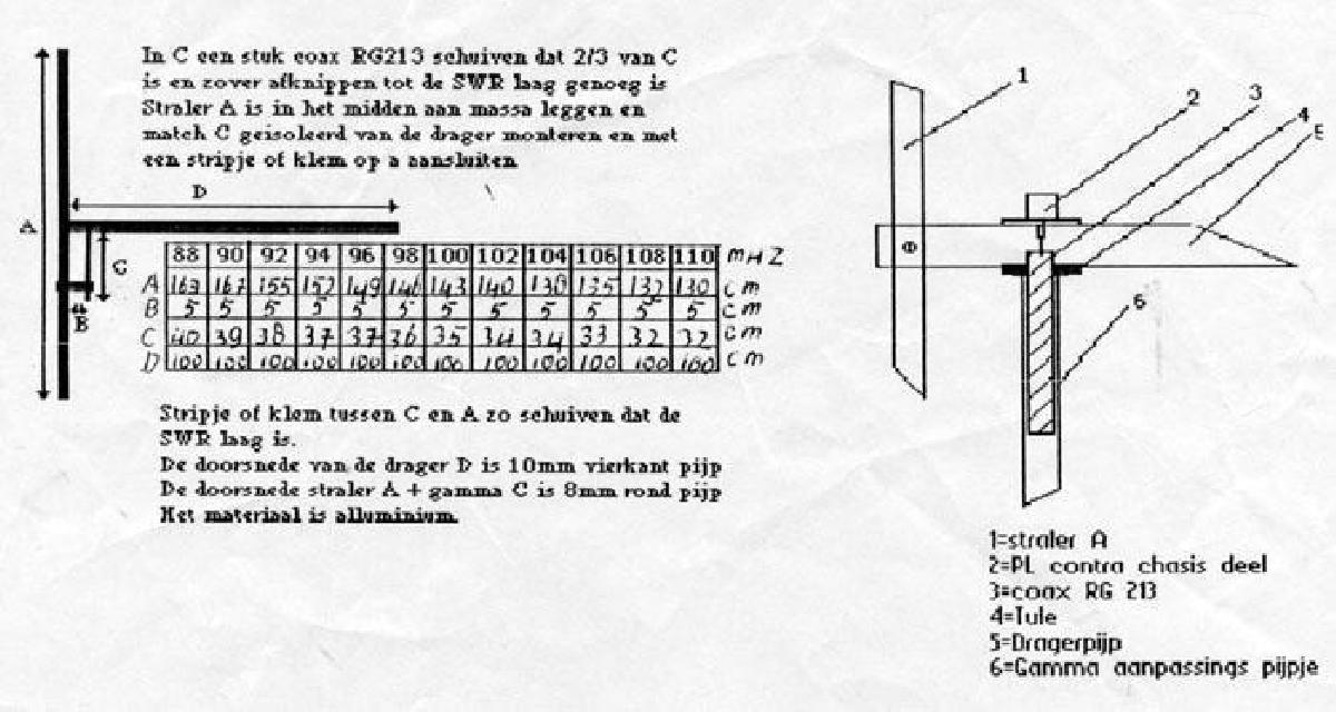

Goeiedag,
Ik ben van plan een rondstraal dipool te maken zie foto, maar moet straler A geisoleerd zijn van de dragerpijp?
En waar moet ik de + van de coax aan vast maken in de gammastraler?
Heb al eens eerder een simpeler dipool gemaakt.
