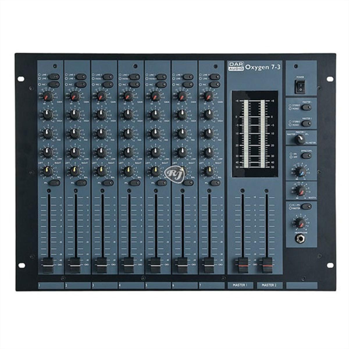

- De DAP Oxygen 7-3
Ik had aardig wat vooroordelen m.b.t. deze mixer... ik dacht eigenlijk dat het een zwaar overprijsde Behringer was en dat het ding zeker niet veel beter zou zijn als de DX1000 of DX2000.
De verkoper had dit ding er als demo model staan en raadde me aan om er toch eens even naar te luisteren.
Het ding verbaasde me eigenlijk gigantisch in positieve zin!
Ik hoorde een veel voller geluidsbeeld als bij de behringer... het midhoog was in mijn oren erg transparant, het laag was vol en rond en het hoog klonk aardig vlak en zowaar gedetailleerd.
Ik nam een verschil waar in plaatsing van hoog mid en laag ten opzichte van de behringer, het leek of het laag inderdaad dieper zat en of het hoog inderdaad wat hoger zat in het audiobeeld... dat was ook gelijk mijn grote kanttekening => het leek alsof er een gat zat tussen laag en mid en tussen mid en hoog!
Na het bekijken van de specs bleek dit ook wel duidelijk, de verdeling van de filters is totaal anders als bij de andere merken... de crossovers van de EQ's zijn nogal onlogisch, zo zit laag op 30Hz!!! en het hoog boven de 15K...
Het mooie aan dit paneeltje is dat het een replica is van de alom bekende Dateq 7.3... de gehele layout is zo goed als hetzelfde! de klank is iets anders. Over de klank: de Dateq vond ik wat agressiever en robuuster klinken, de DAP klonk in mijn oren wat gemoedelijker en iets minder gedetailleerd.
Verder is de opbouw van de DAP verrassend goed! geen grote print maar per fader een individueel "broodje". de DAP voelt kwalitatief erg goed aan (zeker voor 't geld)... faders gaan mooi soepel en de potmeters "klikken" mooi mee... ik had niet de indruk dat dit ding binnen een maand kapot zou gaan.
De DAP had dan ook geen last van vreemde kanaallekken zoals de behringer dat wel heeft. Verder was het signaal keurig ruisarm.
alleen de EQ is nogal onbruikbaar voor broadcast doeleinden... maar gelukkig kun je deze uitzetten (net zoals op de dateq 7.3 dus).
mijn conclusie over de DAP:
Prima ding voor het geld! zeker aan te raden aan mensen die niet al teveel geld willen uitgeven aan een redelijk goede mixer! prima opvolger voor bijvoorbeeld de uit productie genomen Soundcraft spirit ES of een goed alternatief voor de oudere dateq's 7.2 en lager. (oude mixers die toe zijn aan een grote beurt zeg maar).
