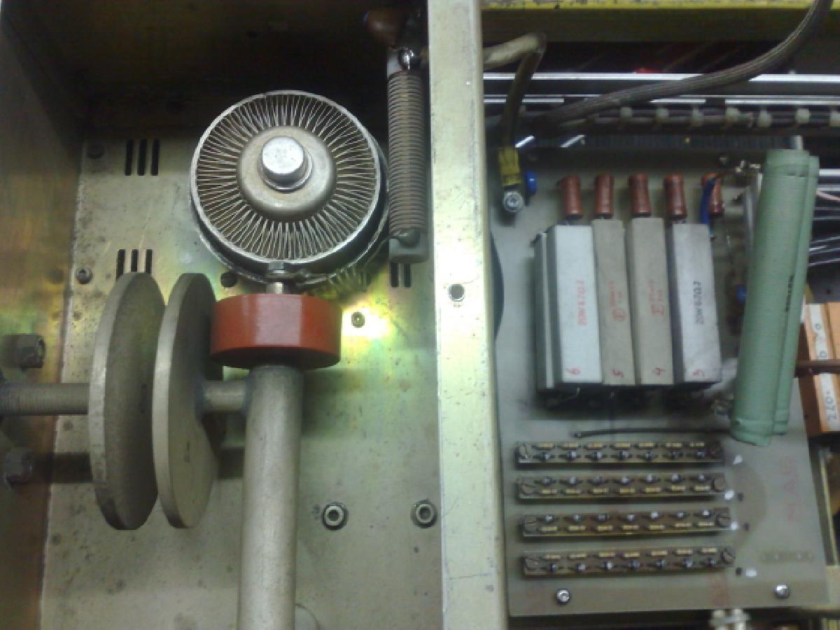

Zie foto in bijlage,
Ik zit hier nog steeds met het probleem dat als ik de hoogspanning aansluit naar de buis toe, dat de eindtrap veel te veel ampere's trekt!
Haal ik de teflon kabel van de hoospannings print af (op foto gele 'stekker') dan meet ik 3400-3500volt en is tot zover alles prima, dit gaat "oneindig" goed.
Sluit ik nu de kabel weer aan dan word er ergens veel ampere's weg getrokken?(en meet ik geen hoogspanning meer) de stroom voorziening gaat NIET door de aardlek maar bij te lange belasting door de zekering. Ook worden de groene weerstanden bij korstondig inschakelen al flink warm.
Heeft 1 of andere zender dokter nog een tip waar ik het moet/kan zoeken?
