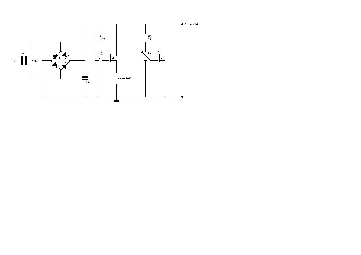

Hallo,
Ik ben van plan een eindtrap met 4x 4CX250b's te bouwen en vraag me af of ik zo een goede spanningsregeling voor G1 en G2 heb ontworpen. Die voor G2 zal het wel doen maar over het negatief twijfel ik en hoor ik graag de mening van een kundig persoon. Ook vraag ik mij af hoeveel IRF840's ik moet gebruiken om de denk ik 200mA te regelen.
