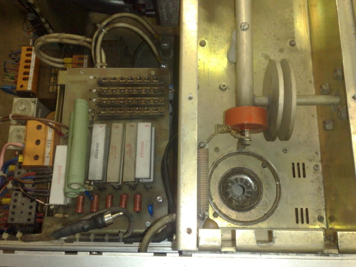

Verder gaant met het probleem van de eintrap cea as-1000.
Na meting blijkt dat de hoogspanningstrafo doorslaat naar de massa (+-300 ohm).
Nu was het geen probleem als de uitgang van de hoogspanning niet was aangesloten naar de buis(de zekering ging er niet door). Als de uitgang naar de buis is aangesloten loopt er een stroom van meer dan 16Amp. want de zekering gaat er dan door.
Kan ik nu stellen dat doordat de buis is aangesloten (dus buis vermogen vraagt) de hoogspannings trafo nog meer kortsluit en daardoor nog meer amperes opneemt waardoor de zekering er door gaat?
Dan als de trafo vervangen moet worden:
Hoeveel volt moet de buis hebben(type buis cx800a7).
Waar zou ik zo'n trafo kunnen krijgen en/of opnieuw laten wikkelen?
Alvast iedereen bedankt ik hoop dat het verhaal van de eintrap dan kan worden afgesloten.
