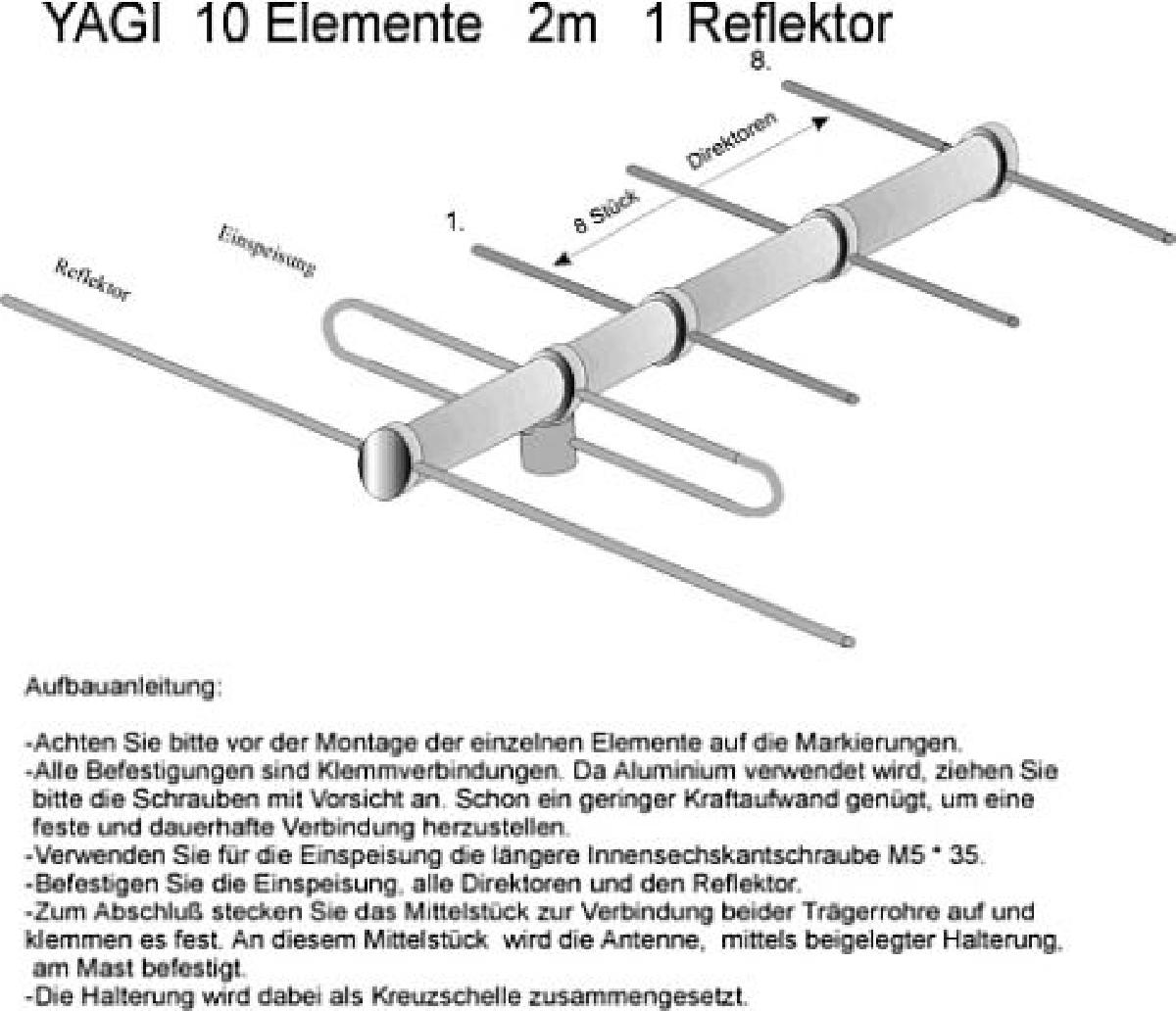

Hoi,
wat denk je van deze Antennen? Zijn hier in Duitsland verkrigbaar. Is dat wat voor het uitzenden?
Frequenzbereich: 87-100 MHz (andere Bereiche auf Anfrage)
Gewinn: 8,3 dB
VRV: 10,3 dB
Öffnungswinkel: 52 Grad
max. Belastbarkeit: 300 W Dauerträger
Boom-Länge: 300 cm
Element-Länge max.: 158 cm
Elemente (inkl. Reflektor): 9
Reflektor: 1
Anschluss: N-Buchse (andere Buchse auf Anfrage)
inkl. Edelstahl-Mastschelle für Masten 25 - 52 mm
Verpackungslänge: ca. 1,50 m
Of toch gewoon een Ontvangsantenne met Balun gebruiken?
