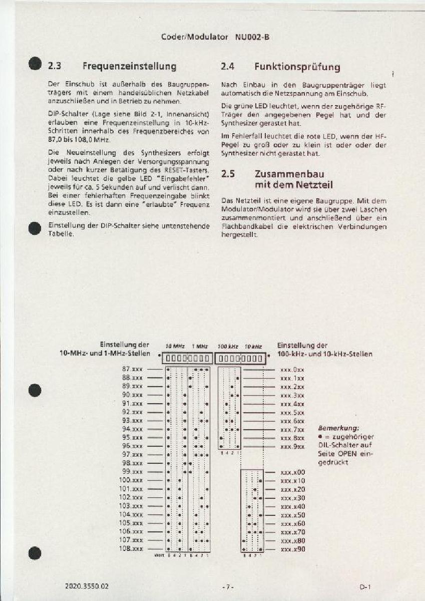

hello ik ben op de zoek na de dipswitch codes..
for. de frequenz 104,00
for de frequenz 103,80
for de frequenz 103,90
for de frequenz 106,20
ik hep well de zettel maar ik kan dar niet veel anfangen...
heft jemand verstand davan...
alvast bedankt voor dat help...
grotjes uit duitsland sorry vor mein schlechte dutch..
