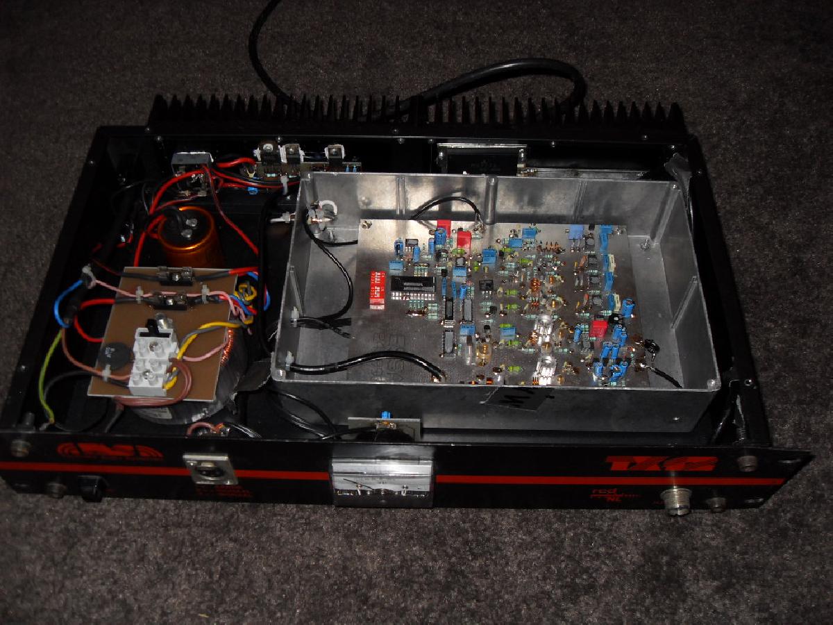

nav mijn vorige topic over de 224mhz straalzender, een vervolg.
de limiter en 15khz filter zijn omzeild (rfhead bedankt!), audio klinkt nu normaal qua volume en zonder vervorming.
nu loop ik tegen het volgende, krijg de balans tussen pilot level en zwaai niet goed.
met een pilot tussen 7 en 8 khz, krijg ik een zwaai van 130khz.
rechtstreeks is de zwaai 75khz.
processor is een Orban 8300.
krijg hem alleen op een zwaai van ongeveer 75khz als de pilot 2a3khz is.
op de Orban staat de pilot dan voluit (12%), de composite uitgang ver in de min. als ik die iets omhoog zet, vliegt de zwaai direct omhoog, synchroom met de pilot.
levels op de zender of ontvanger veranderen helpen niet, aangezien deze de verhouding tussen beide niet veranderen.
Wellicht moet ik een mpx clipper of filter plaatsen? of zijn er andere oplossingen?
