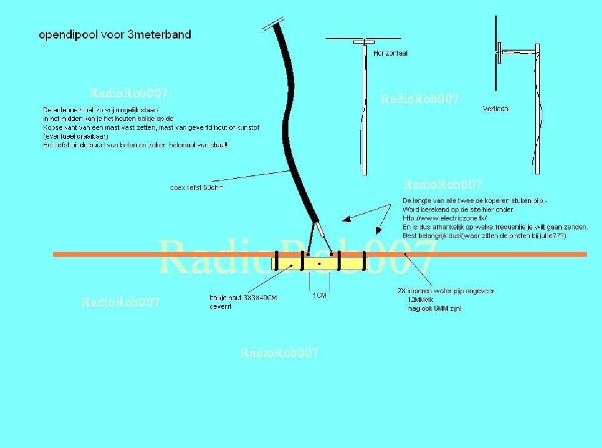

goede avond allen
ik heb voor de fun even vanmiddag
een open dipool gemaakt volgens onderstaand ontwerp.
en ik moet zeggen dat de swr erg goed staat.
hij is 1 op 1:1 bij 1,5 watt.
heb even geen groter vermogen bij hand op dit moment.
ik heb gebruikt: een CV buis met een doorsnede van 15 MM.
een houten blokje van 40 bij 40 MM en 400 MM lang.
de coax direct aan de buisjes vastgemaakt dmv
tyreps.
en de coax 4 slagen rond bij de dipool.
ik heb de formule 300/frequentie/4 gebruikt en kom dan op 2 buizen van 770MM
hoe de afstraling van deze dipool is weet ik niet,en of het beter werkt dan een televes zal ik nog moeten uit testen dmv zelf even met de auto rijden of anders ontvangst raporten.
ook ben ik wel benieuwd naar het vermogen wat er maximaal op zou kunnen,maar ik denk zelf dat je bij een watt of 50 moet stoppen.
ik hoop in ieder geval dat iemand iets met deze info kan,want volgens mij is dit echt een geinige antenne voor de zolder piraat met weinig vermogen.
en hij is echt zeer makkelijk en goedkoop te bouwen.
