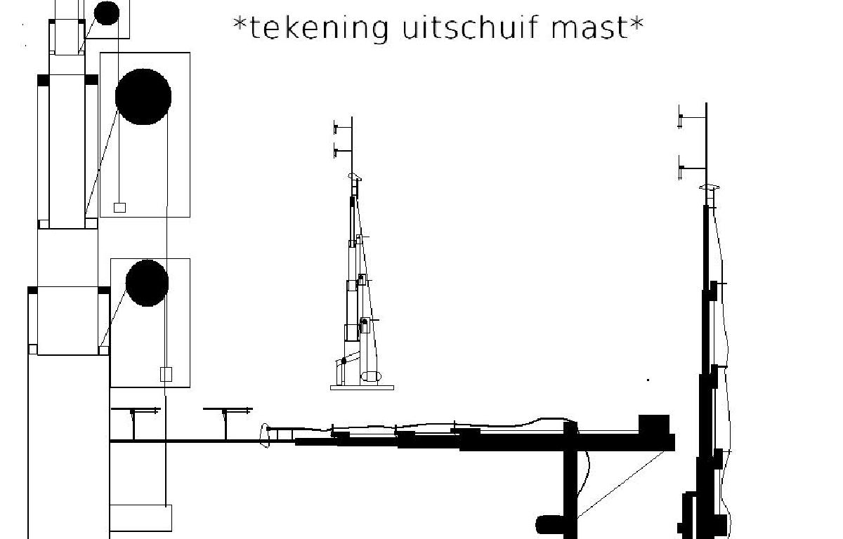

uitschuifmast tekenings vraag |
|  10085 x bekeken | Door heideman | 14 Jun 00:03 | ||
| ik ben van plan binnenkort een uitschuifkokermast te maken ik heb hier een tekening hoe je nou precies een uitschuif kokermast moet maken. nu was mijn vraag bij de tekening is dit een goeie tekening voor hoe het werkt in de praktijk. het draad die langs een katrol gaat en word vast gemaakt aan dat balkje met daarin een katrol om het zo te zeggen hoe komt die eraan bevestigt? verder alle tips welkom vgr,bertus ps:ik weet dat dit de zoveelste topic over dit onderwerp is maar deze vragen ben ik nog niet tegengekomen |
