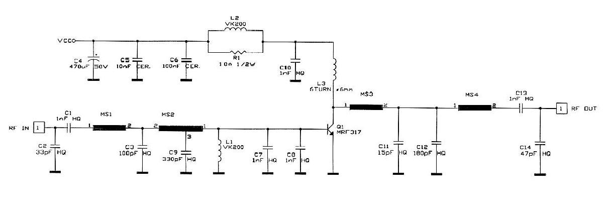

Goeidag ik heb hier een mrf317 printje met bijhoordende tor.Nu moet ie met 10watt vlot 100 tot 120 watt geven is te vinden op internet.Nou doet deze met 10watt in krap aan 70watt.Als ik de meter er tussen zet is de staandegolf vrij hoog.Maar ik kan niets veel veranderen aan de ingang?Is het mogelijk om trimmers op de ingang te zetten zodat ik de ingang kan trimmen? Dat no-tune gebeuren is leuk maar om nu straks 20watt in te sturen....
Het betreft dit schema.
