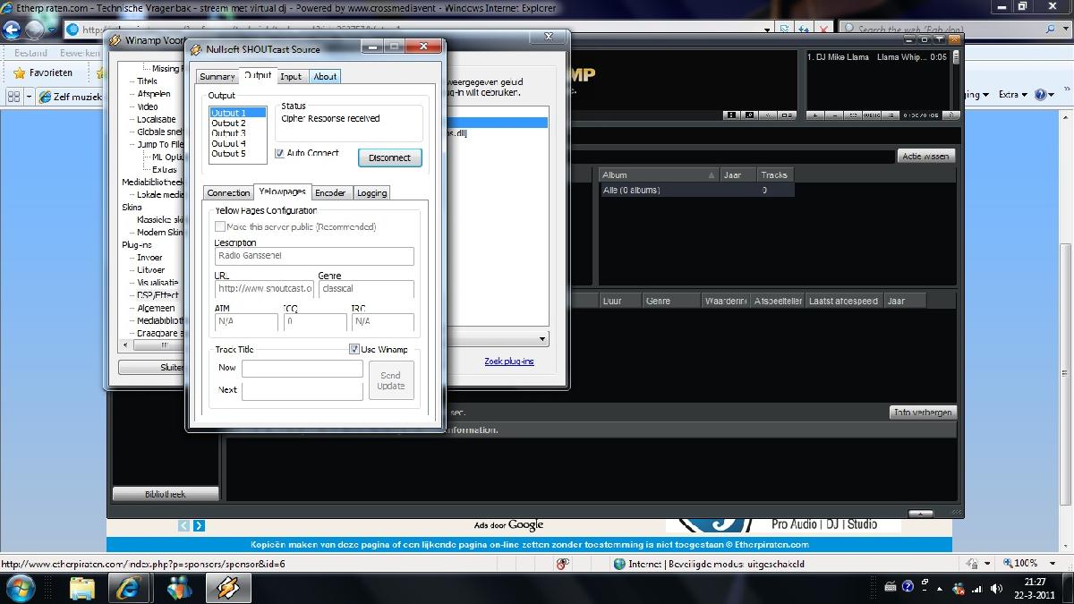

Hieronder een (misschien onduidelijke) foto van de Plug-in,Output. Daar staat ook iets apparts wat ik niet vaker heb gezien. Er staat: Status: Cipher Response received
