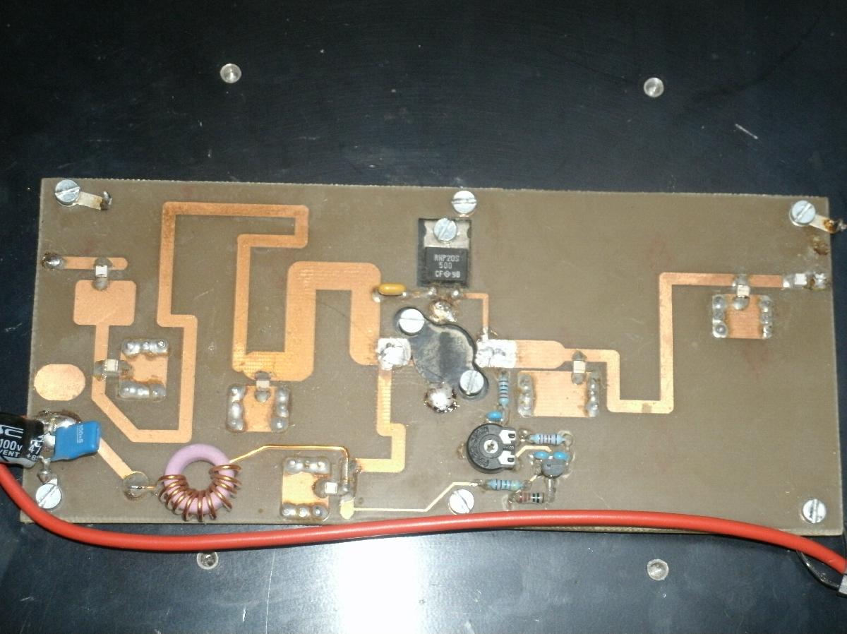

Ik heb er een nieuwe blf 177 er in geslodeert een ongestemelelde. Maar als ik de vermogen opdraai duurt het een stukje voor er vermogen uitkomt en trekt dan 4.5 ampere en geeft dan 150 watt. Als ik bij de vorige fet de regelbaare potmeter open gooide was het maar een klein stukje open en er kwam vermogen. Wat kan dat zijn? de bias spaning is het zelfde gebleven en staat op 1,7 volt.
