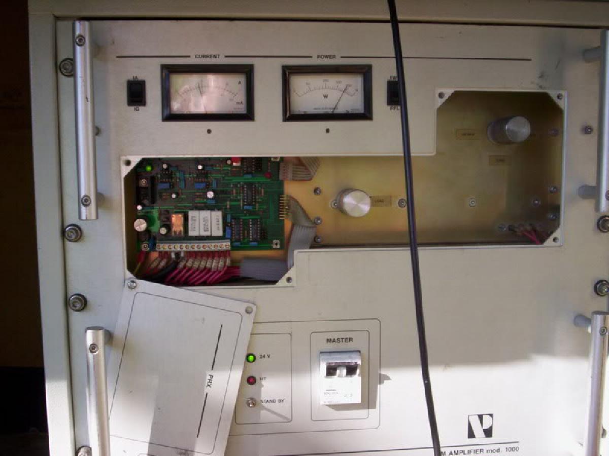

Probleem:
Na het inschakelen van de hoofdstroom begint de fan te lopen.
Normaal ging dan het groene 24v lampje branden.
En even later schakelde de hoospanning in.
Dat blijft nu dus uit en er gebeurd helemaal niets meer.
Ook resetten heeft nu geen effect meer.
Iemand toevallig een idee waar dit te zoeken of toevallig een schema/manual van de desbetreffende kast?
Op het printje zit een klein doorzichtig relais..Kan deze de oorzaak zijn?
