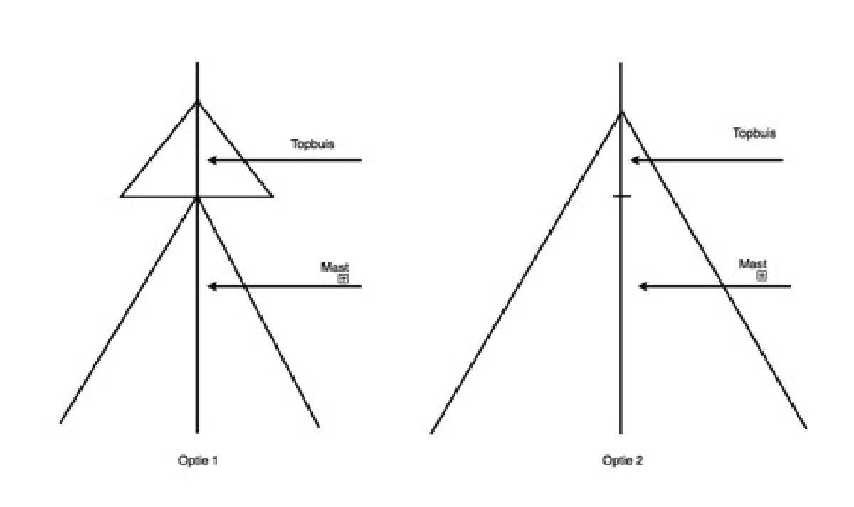

Hallo,
Ik heb een 4x4 aluminium kokermast met een topbuis van 6m met daar bovenin een 5-elementen yagi op rotor en daaronder twee rossen. totale hoogte is 19m. de kokers zijn 120/100/80/60 en de topbuis is 50
Nu ben ik van plan de mast / topbuis te tooien nu had ik twee ideeen ingedachte, zie afbeelding.
Optie 1 is om de topbuis te stabaliseren middels een kruis. De yagi op rotor maakt het geheel behoorlijk instabiel, doormiddel van een kruis wordt dit opgelost, daarmee komt de kracht op de mast. om deze te ontlasten kan deze ook getooid worden.
Optie 2 is om de direct vanuit het bovenste punt van de topbuis rechtstreeks te tooien, al heb ik dan het idee dat hij niet genoeg stevigheid kan bieden over de gehele mast en topbuis
ik was benieuwd naar jullie mening, welke de beste optie is. en of jullie zullen toepassen
gr. Martijn
