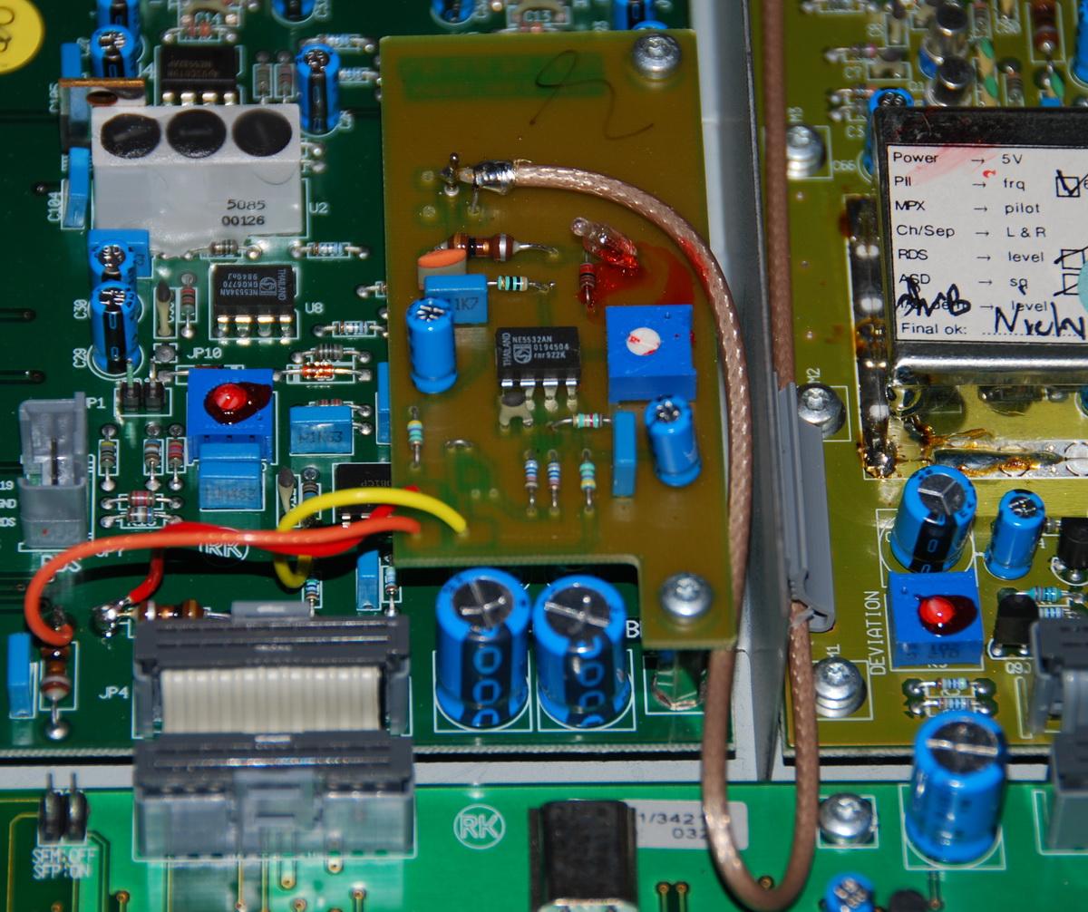

Kan het onderwerp niet meer vinden maar er was iemand op zoek naar MPX uit voor een profline.
Dit kan je direct aftakken vanaf de bandkabel welke naar de modulator gaat en dan de meest linkse aansluiting. Of je doet het wat professioneler zoals profline het zelf ook doet met een printje ertussen
Zie foto
