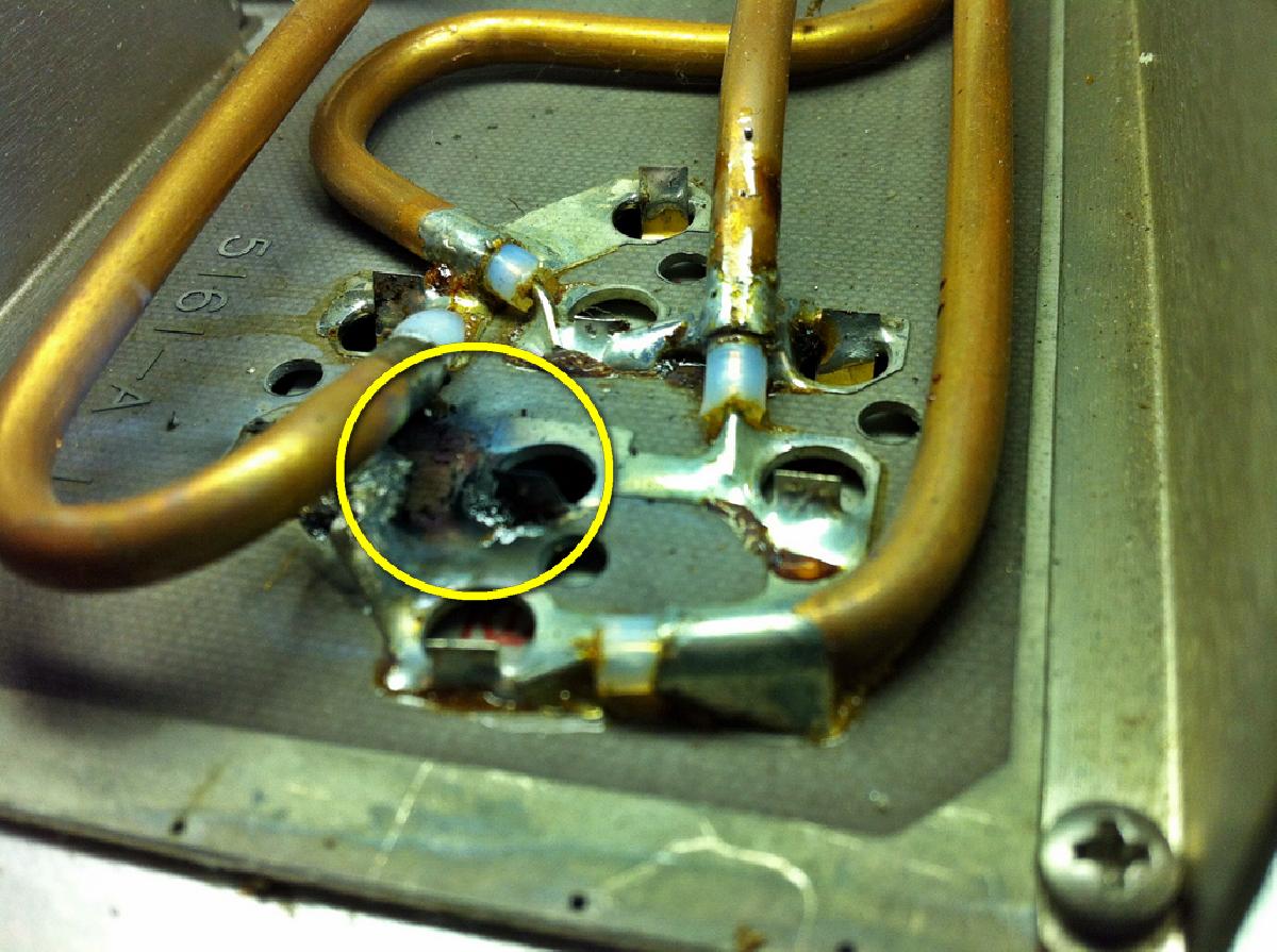

Op de uitgang van mijn Elit 4D1000 komt slechts de helfte van het vermogen uit (30 Watt in 600 Watt uit). Hoe kan ik de Torren zonder uitbreiding op de print testen? Of kan ik die alleen los testen? Wat voor warde moet de BLF278 dan hebben (los)? Heeft iemand nog een schema van deze Eindtrap?
