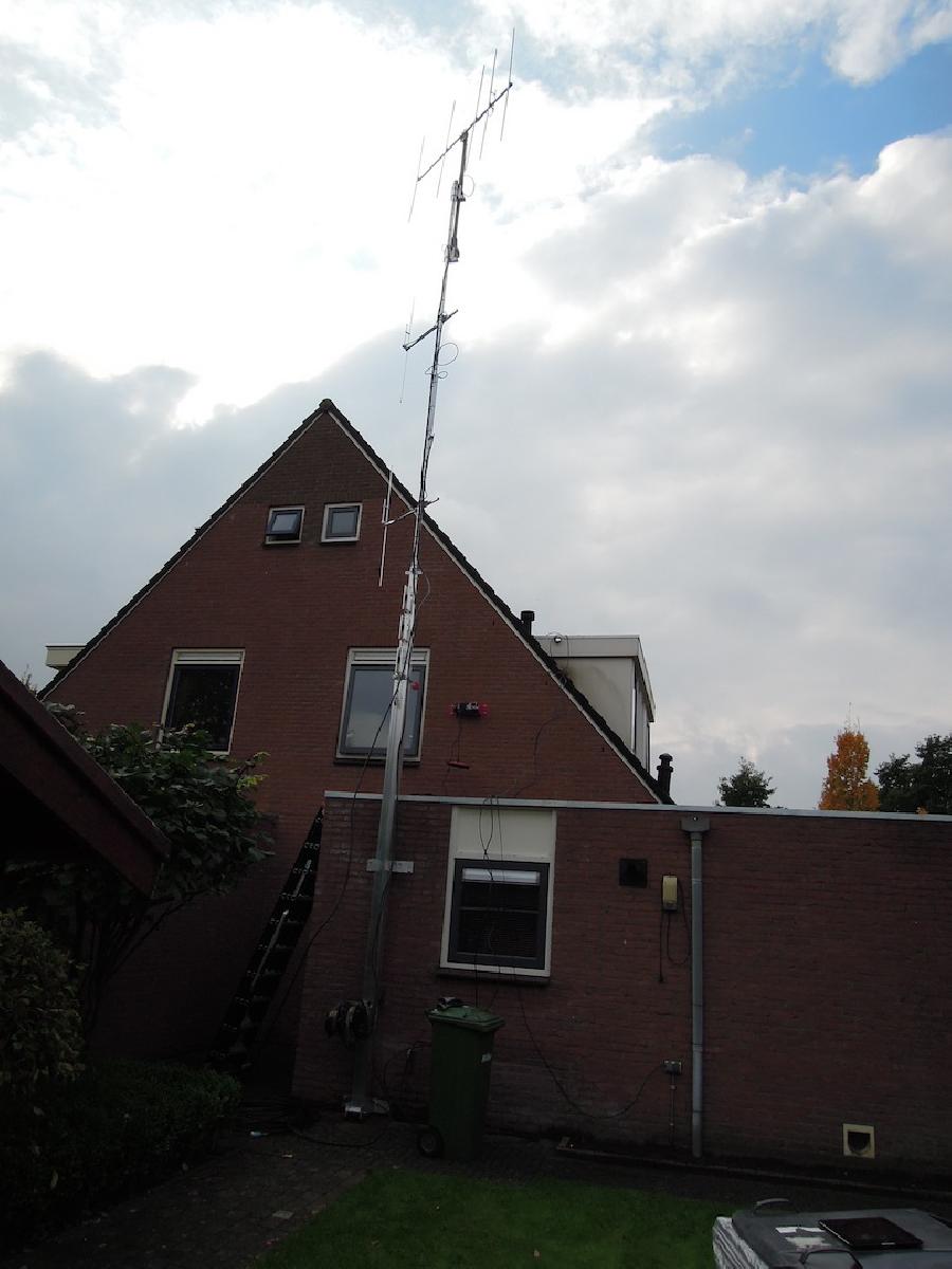

Ik heb een 4 x 4 [alu.] kokermast. dikste koker is 120mm en de kleinste is dan volgens mij 60mm, volgens mij allen 5mm dik. Daarin heb ik een topbuis van 6m, 50mm rond 5mm dik [1m, in de mast geschoven] met daarin 2 rondstralers en daarboven een rotor met een 5 elementen richter. Totaal uitgeschoven lengte is 19m. de kokers zitten dan nog een meter in elkaar geschoven. mijn vraag is of dit ongetooid kan staan bij een beetje wind [kracht 4/5]
zijn er gebruikers die een vergelijkbare opstelling hebben en hun ervaring willen delen . Zelf vind ik het persoonlijk nogal wankeling staan of ben gewoon te voorzichtig, maarja heb ook geen zin dat hij straks bij de buren in de tuin ligt. Heb er een foto bij gepost van de opstelling bij ingeschoven mast en een filmpje van het polieren om een beetje indruk te geven.
