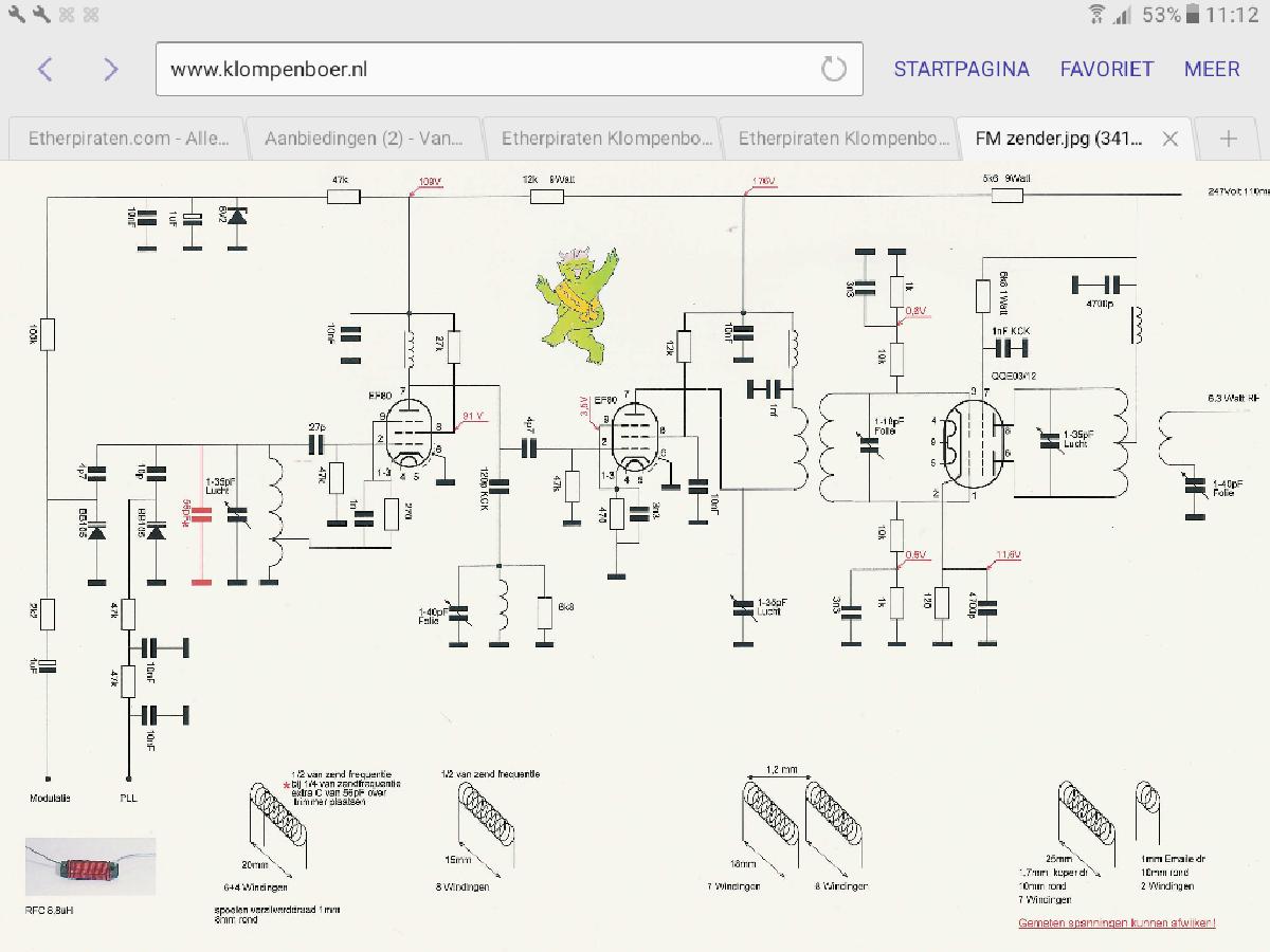

Ik wil nog eens proberen een buizen pll stuurzender te maken volgens schema klompenboer.
Nu ben ik benieuwd naar de vermogens van de weerstanden waar geen vermogenswaarde bij staan en vooral wat voor type weerstanden!!die 9 watt weerstanden moeten zijn ik kan eigenlijk alleen draadgewonden weerstanden vinden van die waardes?maar gaat dat wel samen draadgewonden weerstanden en hf techniek?
