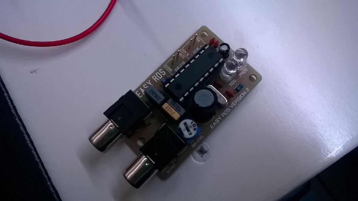

Goedendag techneuten!
Ik ben voor een low budget projectje aan de slag met een spi stereo (smd uitvoering) en een mini RDS print. Beiden werken los van elkaar prima. Nu wil ik echter een stereo / rds signaal creëren. De RDS heeft een mpx input, deze functioneert echter niet naar wens, audio wordt mono en level te laag.
Ik heb het al geprobeerd door simpelweg met een tweetal weerstanden de twee signalen bij elkaar te mixen, geen succes echter. Nu zag ik op de site van Pira ook een manier om dit met opamps te doen, iemand hier ervaring mee? En zoja een schema waarbij geen negatieve voedingsspanning aanwezig is?
