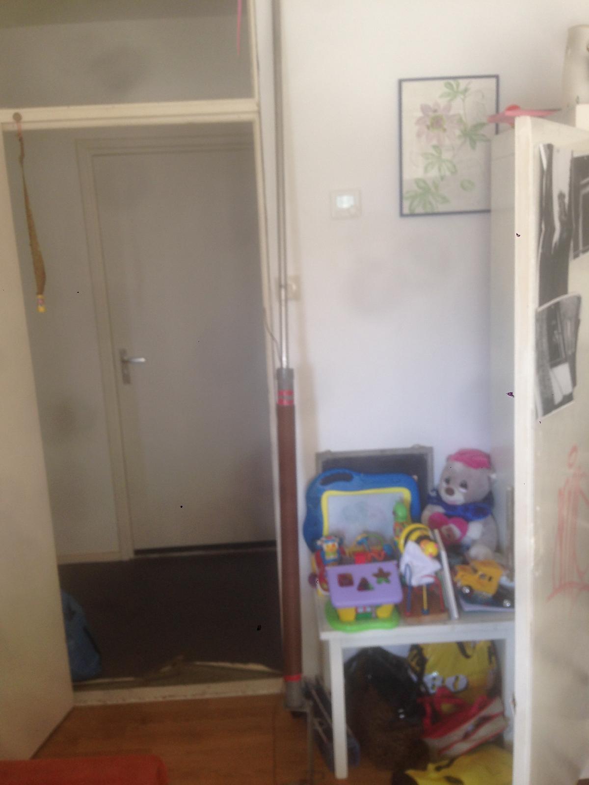

hallo beste forum leden. ik heb een vraag.
ik ben bezig om een spoel antenne te bouwen.
nu heb ik de antenne zo ver klaar dat ik nu bij een punt kom, om de antenne te pieken.
kan dit gewoon met onze SK-010 met Daiwa meter.. spoel antenne bestaat uit pvc diameter 50mm met daar om heen 242wikelingen 2,5mm koperdraad.
en de straler is een oude gpa. lengte 6,80meter. frequentie word 1620khz.
ik heb dus 39meter koperdraad op gewikkeld zo las ik op internet beter te lang dan te kort. en moest ik elke keer wikkeling er af knippen tot aan de gewenste swr.
en op welke hoogte moet ik gaan pieken of maakt dat niet uit.. antenne komt op 30m te staan.. maar dat is natuurlijk te hoog om te gaan pieken. graag jullie advies hier op. heb geen antenne anelyzer. en wat is beste coax voeden of gewoon koperdraad naar boven voeden. van de aarde ben ik bewust pinnen en matten in de grond hoe meer aarde hoe beter. gr patrick
