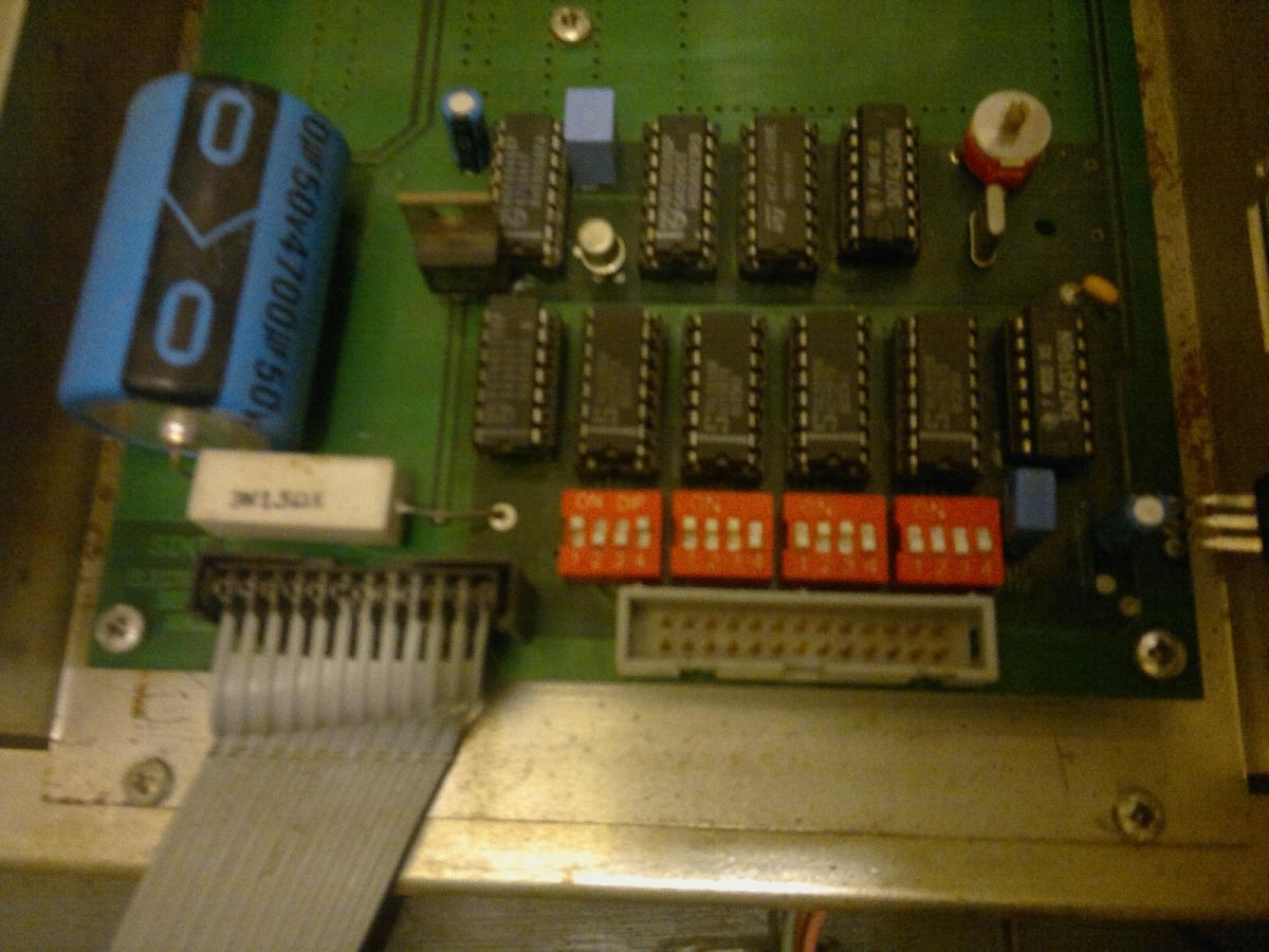

Ik heb een stuurzender van het merk electronic service (tx 0/20 c) met stuurprint type sint 90 staan en ik kom niet meer helemaal uit de instellingen van de dip switch.
Ik weet het niet helemaal zeker maar de switch loopt in de volgorde 1-2-4-8, als ik dan op bv de 97.00 mhz wil gaan uitzenden moet ik de switches zo zetten blokje 1 1 en 8 on blokje 2 1 , 2 en 4 on en blokje 3 en 4 alles off.
Nu heb ik die instellingen gebruikt maar de zender lockt niet , groene ledje knippert heel zwak maar hij lockt niet, meter van vermogen slaat niet uit en op de frequentiecounter lees ik ook geen frequentie af. Heb ik een switch niet goed staan of heb ik de stuurzender kapot gemaakt?
