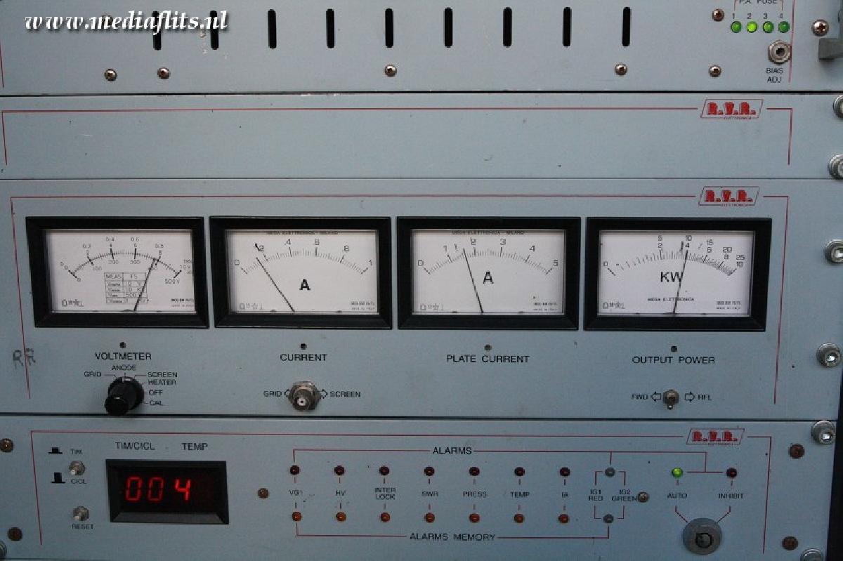

heb nog steeds storing in mijn kast bij inschakelen van de gloei. hoogspanning staat niet aan en geen sturing aan. heb hem nu zover dat de current meter niet direct in de hoek vast schiet en ig1 en ig2 niet brandt,current meter schomeld nu op en neer. inschakelveld is getest is 100%. eintrap gedeelte is comleet afgekoppeld,storing blijft. denk dat het vanuit de moederbord ergens mis gaat,trekt ergens stroom weg op de plus kant van de currentmeter. iemand nog een idee,of tip om wat door te meten.
