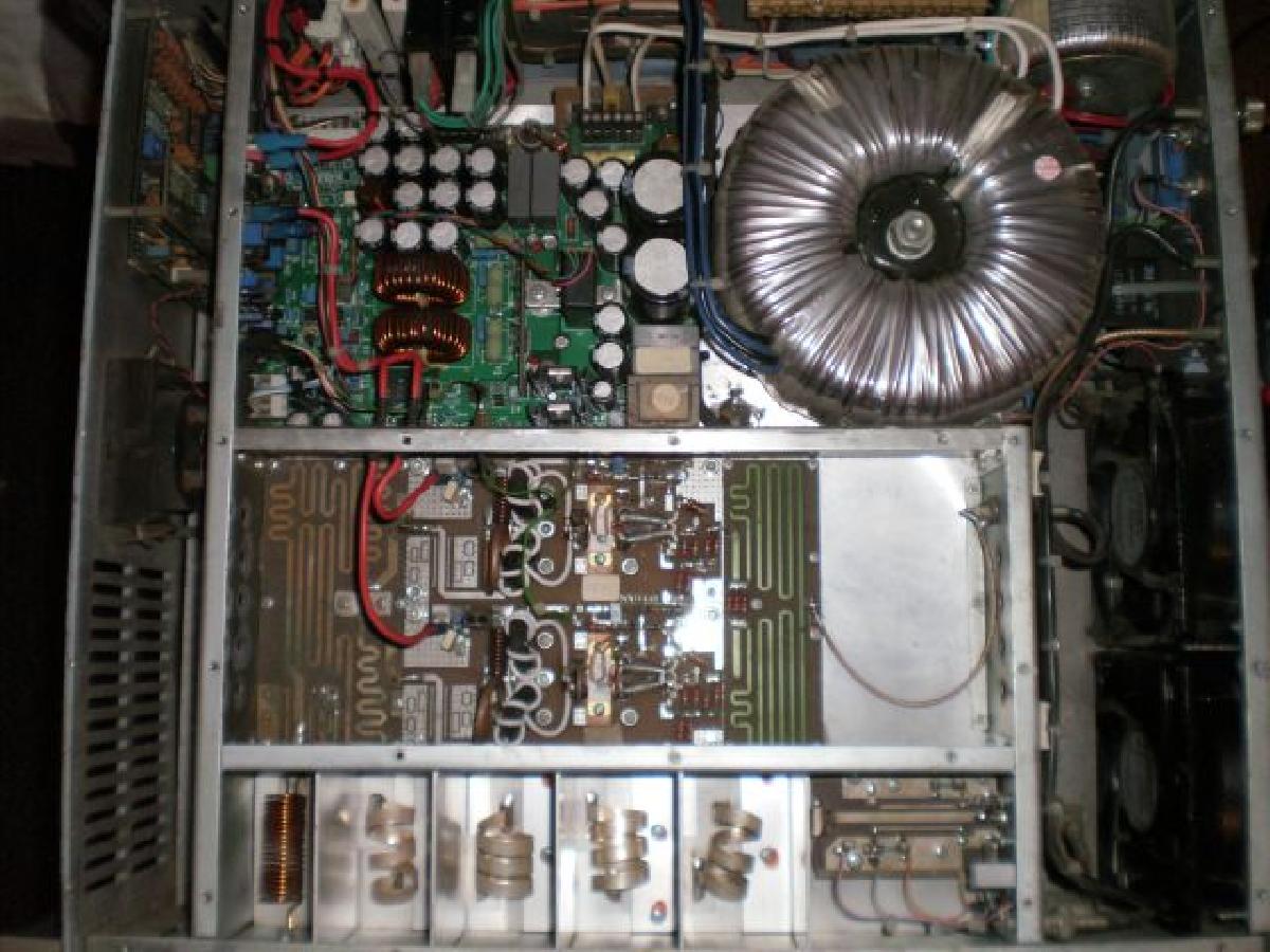

| Heren techneuten, Ik heb hier een rvr PJ500m-c ter reparatie staan die altijd goed heeft gedraaid. Maar nu geeft ie geen vermogen (niet genoeg) meer. Ik heb bij 5w insturing ongeveer 60 watt uit. Eerste gedacht van mij was de fetten eraf. Maar deze meten Ohms nog goed (geen sluiting oid). Mijn inkopppeling is ook nog goed en beide fetten krijgen elk ook netjes 50v. Moet ik het dan zoeken in de bias kaart??? Ik zal zo nog even een foto posten van de binnenkant van de zender. Wie o wie kan mij helpen? Gr, rick |
